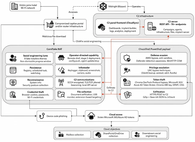

Vielleicht mach dieses Diagramm, es fuer dich deutlicher:

Auf dem Diagramm ist das WLan bereits Infiziert!
