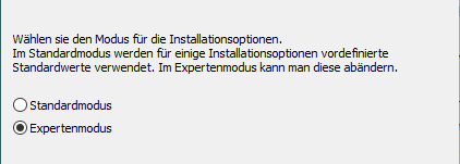

Expertenmodus:
Der Installation kann im Standard- und Expertenmodus erfolgen, wobei Letzterer die Anpassung wichtiger Optionen ermöglicht, die im Nachhinein nicht mehr zugänglich sein werden:
grafik
  • Interaktion zwischen Browser und dem eigentlichen PC: Soll die BitBox komplett vom Gastsystem abgeschottet werden, müssen alle vier Optionen deaktiviert werden, also die Übernahme von Zwischenablageinhalten und Dateien in die eine und/oder andere Richtung. Alternativ ist es möglich, eine Abfrage durch den Nutzer sowie einen Virenscan bei Downloads zu erzwingen.
  • Speicherung von Konfigurationsdaten und/oder Lesezeichen.
  • Nutzung eines Proxys.
  • Angabe eines eigenen Domain Name Servers, bspw. einen VPN DNS-Server (185.93.180.131) oder den voreingestellten Google-DNS.
grafik
ACHTUNG: Es gilt für alle Optionen: Sollen sie später geändert werden, ist dies nur durch eine Neuinstallation möglich.
