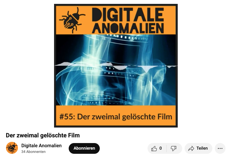

PS. Bin heute auf einen „Podcast“ gestoßen, wo es auch über Backups geht. - Also sehr guter Podcast - Sehr bedauerlich das er kaum Besucher hat… - ABER wird können ES ändern.
https://youtu.be/rQpLmrEYiIQ?feature=shared
