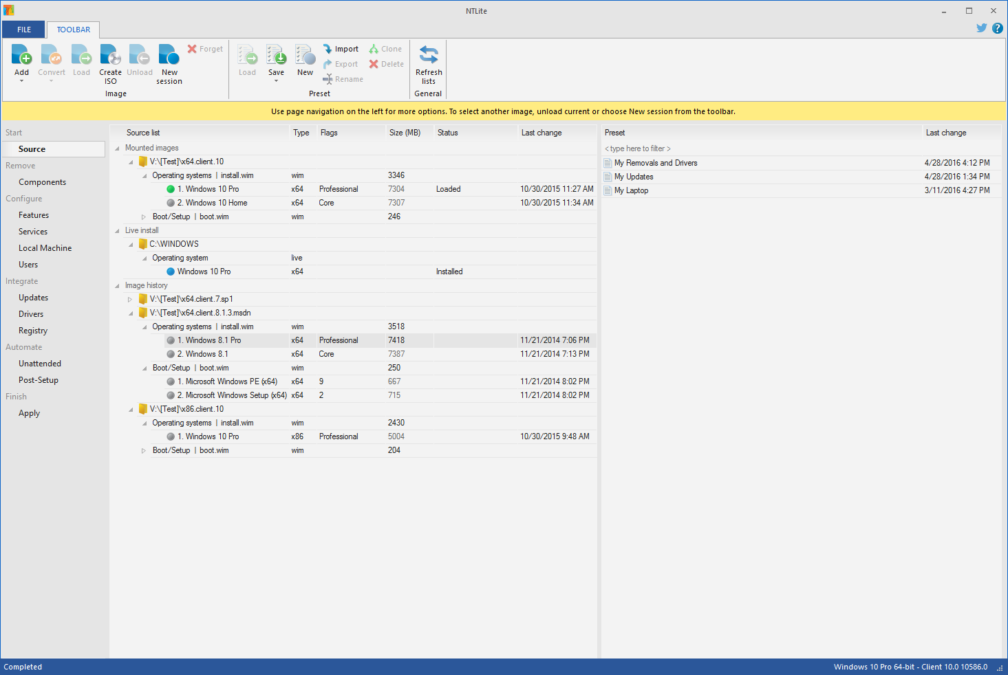

Meistens ist da nix, einfach mit Rufus ne neuere win 11 Deskmodder iso booten alle partitionen löschen. alles frisch nix drauf, und keine werbeapps.

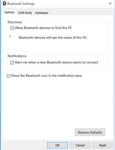

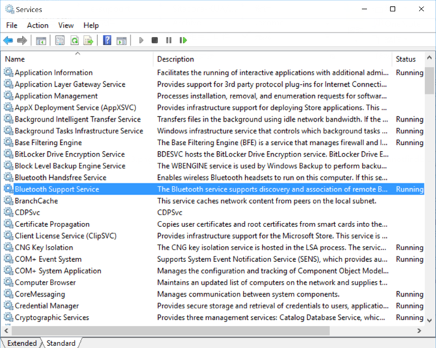

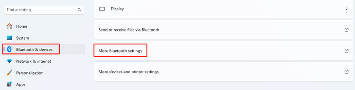

Wenn die passenden Blutooth-Treiber vollständig im System installiert sind (siehe Geräte-Manager) und ebenfalls als „aktiv“ angezeigt werden, kann es trotzdem passieren, dass keinerlei andere BT-Geräte angezeigt / gefunden werden!
Das kann an zwei versch. Problemen liegen:
  • Entweder steht unter den „Windows-Diensten“ der „Windows-Supportdienst“ als manuell unter den Startoptionen eingetragen und müsste dort auf automatisch umgestellt werden.
  • Oder die eigene Gerätesichtbarkeit (Standard = deaktiviert) wurde noch nicht manuell aktiviert. Bei Win 11 zu aktivieren unter…

Aktuelles Win 11 Iso von Deskmodder holen, von dem booten alles löschen alle partitionen löschen auch die hersteller partition(keine angst die haben dort ein Boot Tool wo alles wider zurück setzt und hersteller Partition wider herstellt) .
Und schon ist man frei von hersteller tools.
