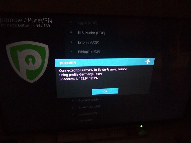

Der Bug, den ich beschrieben habe: monatelang keine Verbindung nach Deutschland möglich, weder TCP noch UDP, andere Länder gehen alle problemlos…
Jetzt behauptet PureVPN ich sei in Deutschland, aber wenn ich meine IP ansehe, bin ich in London.
Darauf kann ich leider keine Antwort geben, ich bin weder IT-Techniker noch bei PureVPN angestellt.
Ich schreibe hier von meiner Erfahrung als Endkunde ohne großes IT-Wissen.
Das Problem tritt seit Monaten bei einer Großzahl von Verbindungsversuchen via TCP und UDP nach DE auf. Andere Länder wie z. B. CH, AT, FR, UK, US, usw. gehen alle problemlos.
Ich habe PureVPN dutzende Logdateien geschickt, sie waren mehrmals per Teamviewer auf meinem Computer, ich habe Stunden im LiveChat verbracht… Meiner bescheidenen Meinung nach hat PureVPN wohl ihre DE-Server alle getestet und auch ein Routing-Problem von Seiten des hiesigen Anbieters ausgeschlossen - aber wie gesagt, bin ich kein Informatiker. Ich will ein Produkt, das ich einfach installieren kann und das funzt. Das ist bei PureVPN - was mich persönlich betrifft - leider immer noch nicht der Fall.
Irgendwann kam dann mal ein Kodi-App-Update, danach lief es wieder ein paar Wochen mehr oder weniger problemlos, doch seit 5 Wochen hakt es wieder. Derartige Fehlermeldungen dürften doch eigentlich nicht passieren - oder der Anbieter (PureVPN sollte in diesem Fall dem Kunden (mir) mitteilen können, wo das Problem liegt und wie es gelöst werden kann - was bisher leider immer noch nicht der Fall ist.
Gemäß PureVPN bin ich gerade in Deutschland eingeloggt, die Seite ipinfo.io sieht mich aber woanders:
city: „Liverpool“
region: „England“
country: „GB“

Der Ping und der Traceroute-Test lassen vermuten, dass es sich bei 6 davon ziemlich sicher um echte Server in DE handelt (sehr kurze Ping-Zeiten aus DE, traceroute 1-2 hops aus DE). Der 7. (Hessen) konnte von keinem der Tests gefunden werden. Auch von meinem Computer aus ist ein Ping-Versuch erfolglos.
Vor 2 Wochen hatte ich einen Techniker von PureVPN per Teamviewer auf meinem Computer.
Zuerst hat er bemängelt, dass ich mich mit dem bash-skript (von der Pure-VPN-Seite heruntergeladen) einlogge, weil das Terminal-Skript nicht so gut laufe wie die graphischen Netzwerkeinstellungen (ja, genau so hat der das bemängelt). Dann hat er die ganzen Einstellungen per Maus durchgeklickt - und nichts geändert. Mit dem Techniker auf meinem Computer lief das VPN plötzlich, seither läuft es wieder einwandfrei, außer heute, Samstag.
Jetzt ist wieder keine Verbindung möglich und ich soll mich Mo-Fr von 14-20h HongKong-Zeit im Live-Chat melden und nach einem bestimmten Mitarbeiter fragen… Nur bin ich zu der Zeit im Büro und nicht zu Hause am betroffenen Rechner.
Eine SSH-Verbindung kriege ich schon noch hin, aber dann kann er nur im Terminal kucken was (nicht) läuft und keine Maus rumschieben.

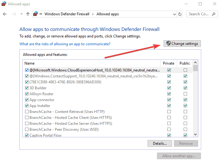

  1. Manchmal können Antivirenprogramme VPN unter Windows 10 blockieren. Daher besteht die beste Abhilfe darin, deinen VPN von deinen Antivirenschutzeinstellungen auszuschließen. Aber nicht nur das Hauptprogramm, sondern auch die Hlifsprogr. wie Agents, Updater etc.
  2. Eine weitere Abhilfe für das Problem der unter Windows 10 blockierten VPN-Verbindung ist die manuelle Konfiguration der VPN-Verbindung mit der in Windows integrierten Funktion. Bitte beachten, dass du eine funktionierende Internetverbindung und ein VPN-Konto vorab benötigst, bevor du die Konfiguration mit den Provider-Daten einrichtest!
  3. Ein weiterer Grund, warum VPN unter Windows 10 blockiert wird, sind die Einstellungen der Windows-Firewall. Also musst du der Firewall mitteilen, dass z.B. die VPN-Software nicht geblockt, sondern zugelassen wird in BEIDE Richtungen (IN / OUT).
    Dann kann man die betroffenen Programme einfach hinzufügen zu den Ausnahmen!

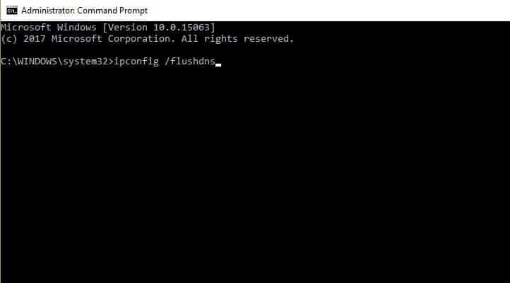

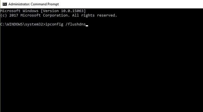

  4. Manchmal können DNS-Einträge von deinem Internet Service Provider (ISP) falsch sein. Daher müsst du deinen DNS-Cache leeren! Hört sich kompliziert an, ist aber „easy going“!
    Gehe zu Start > Eingabeaufforderung eingeben
    Klicke mit der rechten Maustaste auf Start und wähle Eingabeaufforderung (Administrator):
    Geben dort folgende Befehle ein und bestätige jeweils mit „Enter“:
  • ipconfig /flushdns
  • ipconfig /registerdns
  • ipconfig /displaydns (um das Ergebnis anzusehen)
  • ipconfig /release
  • ipconfig /renew
    Danach unbedsingt den PC neu starten, damit die Änderungen wirksam werden!!!

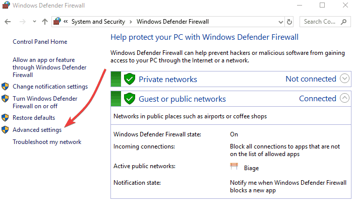

  1. Gehe jetzt nochmal zur Windows Firewall > Erweiterte Einstellungen wählen:
    Suche Routing und Remote Access unter eingehende Regeln und ausgehende Regeln
    Für eingehende Regeln: Klicke mit der rechten Maustaste auf „Routing und Fernzugriff (PPTP-In)“, wähle „Regel aktivieren“. Für ausgehende Regeln: Klicke mit der rechten Maustaste auf „Routing und Fernzugriff (PPTP-Out)“ und wähle „Regel aktivieren“.
