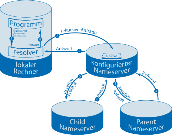

Wenn man eins nicht testen muss, dann wäre es diese Funktion! :wink: Denn das Arbeiten mit DNS-Sperrlisten und einem Resolver, der als Bindeglied für die Abfragen zwischen dem Client und den Mullvad-eigenen DNS-Servern fungiert, ist so alt wie DNS selber bzw. das Internet und eine übliche Vorgehensweise in Netzwerken! Wenn die das nicht hinbekommen, darfst du denen ALLE Server wegnehmen!! :rofl: :rofl:
DNS geht auf die Datei „hosts“ zurück, deren Inhalt zur Namensauflösung im ARPANET (Vorgänger des Internets) diente und händisch gepflegt wurde. Mit zunehmender Anzahl der Hosts im ARPANET wuchs der Bedarf für ein verteiltes und hierarchisches System zur Auflösung von Computernamen in IP-Adressen und umgekehrt.
Wenn Mullvad also die Sperrlisten immer schön aktuell hält, so wie z.B. hier:
https://raw.githubusercontent.com/mullvad/dns-adblock/main/output/doh/doh_adblock.txt
…steht der Funktion an sich ja nichts mehr im Wege! Deswegen beruft sich Mullvad ja auch auf sein eigenes DNS-Subsystem und lässt keine Abfragen an andere DNS zu, damit im Zweifel die Sperrlisten nicht „verwässert“ werden können.
Was natürlich nice ist, dass du es nun bequem mit einem Klick im User-Panel switchen kannst. Und das man manuell nichts ändern muss, da bei jeder Einwahl auf einen derer VPN-Server automatisch auch der Resolver genutzt werden kann, der auf jedem VPN-Server den gleichen Inhalt hinterlegt hat!! :+1:
