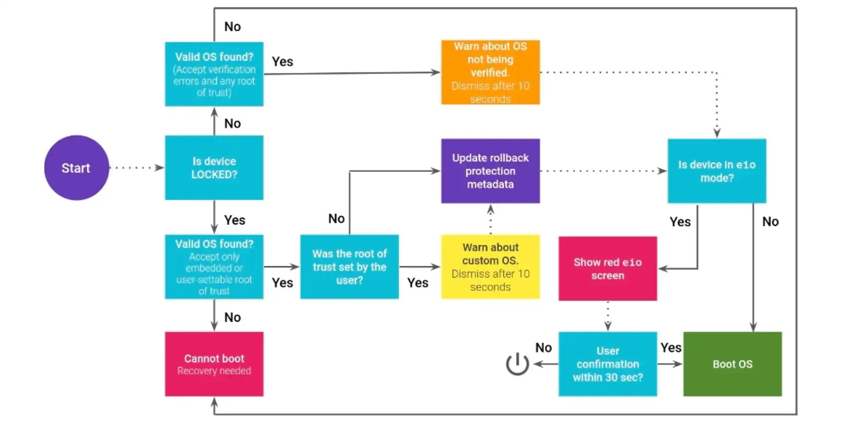

Google als Android-Hüter setzt den Rahmen, der Gerätehersteller zu strikten Sicherheitsmaßnahmen anhält. Modernes Android erfordert Verified Boot (gesicherter Startvorgang) und ähnliche Mechanismen, die die Integrität des Systems sicherstellen. Das bedeutet: Solange der Bootloader gesperrt ist, werden beim Start alle Komponenten, vom Bootloader selbst bis zur Systempartition, kryptographisch verifiziert. Änderungen an geschützten Partitionen sind nur möglich, wenn der Nutzer den Bootloader ausdrücklich entriegelt hat. Das Entsperren ist dabei absichtlich mit Hürden versehen: Ein physischer Bestätigungsschritt durch den Nutzer ist vorgeschrieben, bevor der Status von „locked“ auf „unlocked“ wechselt. Außerdem werden aus Sicherheitsgründen bei jedem Bootloader-Unlock sämtliche Nutzerdaten auf dem Gerät gelöscht. Ein drastischer, aber wirksamer Schutz vor unbefugtem Zugriff.
Parallel dazu hat Google die Play Integrity API (vormals SafetyNet) eingeführt, welche Apps erlaubt zu überprüfen, ob das Gerät im unveränderten Zustand ist. Ein entsperrter Bootloader oder Root-Zugriff führen dazu, dass die Integritätsprüfung fehlschlägt. Praktisch bedeutet dies, dass bestimmte Anwendungen (etwa Google Pay, Banking-Apps oder Streamingdienste mit DRM) auf einem entsperrten Gerät den Dienst verweigern…
Auf der regulatorischen Seite beeinflusst insbesondere die Europäische Union das Bootloader-Thema. Zwei Entwicklungen scheinen auf den ersten Blick gegensätzlich: Zum einen werden die Cybersecurity-Anforderungen für vernetzte Geräte verschärft, zum anderen propagiert die EU ein „Recht auf Reparatur“ und längere Nutzungsdauer von Elektronik.
Seit 1. August 2025 gilt eine EU-Delegiertenverordnung (EU 2022/30), die die Funkanlagen-Richtlinie um Cybersecurity-Regeln ergänzt. Danach dürfen in Europa nur noch Geräte verkauft werden, die verhindern, dass unautorisierte Software installiert wird. Einige Hersteller – allen voran Samsung – haben diese Vorgaben zum Anlass genommen, Bootloader-Unlocks komplett zu unterbinden.
Viele Hersteller untermauern die Sicherheitsarchitektur durch hardwareseitige Sperrmechanismen. Ein bekanntes Beispiel ist Samsungs Knox-Sicherheitssystem. Wird bei einem Samsung-Gerät der Bootloader entsperrt oder inoffizielle Firmware geflasht, löst das einen elektronischen Zähler (eFuse) aus, der unwiderruflich auf „verändert“ springt. In der Folge funktionieren sicherheitsrelevante Funktionen nicht mehr: Samsung Pay / Wallet, Secure Folder und alle Apps, die auf Knox setzen, verweigern dauerhaft den Dienst. Selbst ein späteres Sperren des Bootloaders ändert daran nichts – das Gerät gilt aus Sicht von Knox als kompromittiert.
