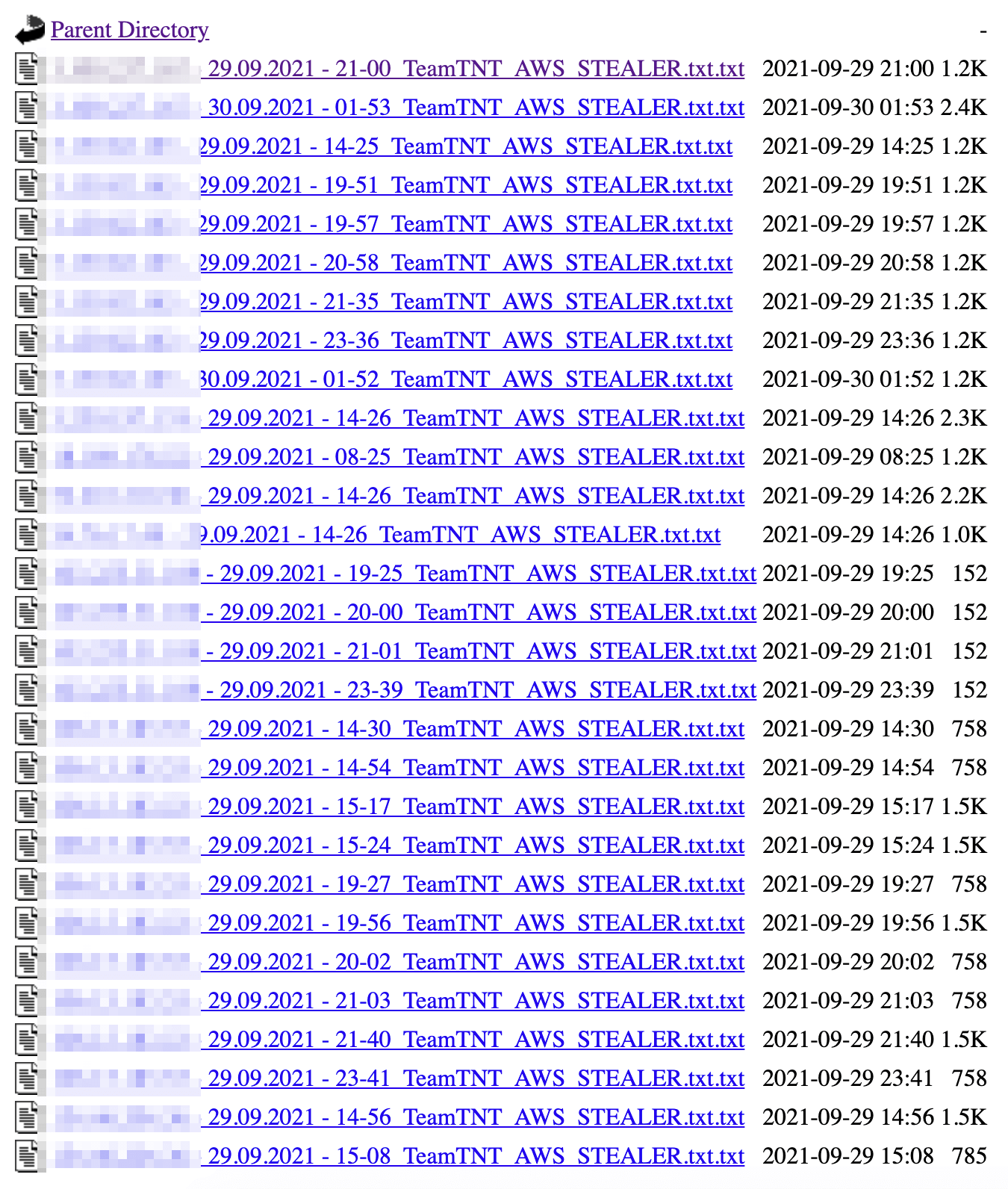

Zu den weiteren Inhalten des Servers gehören Amazon Web Services (AWS). Von TeamTNT-Dieben gestohlene Zugangsdaten werden ebenfalls auf dem Server gehostet.

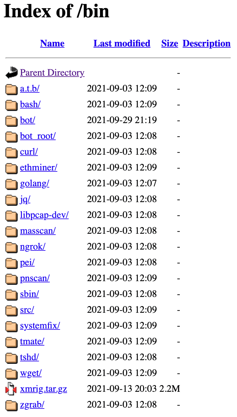

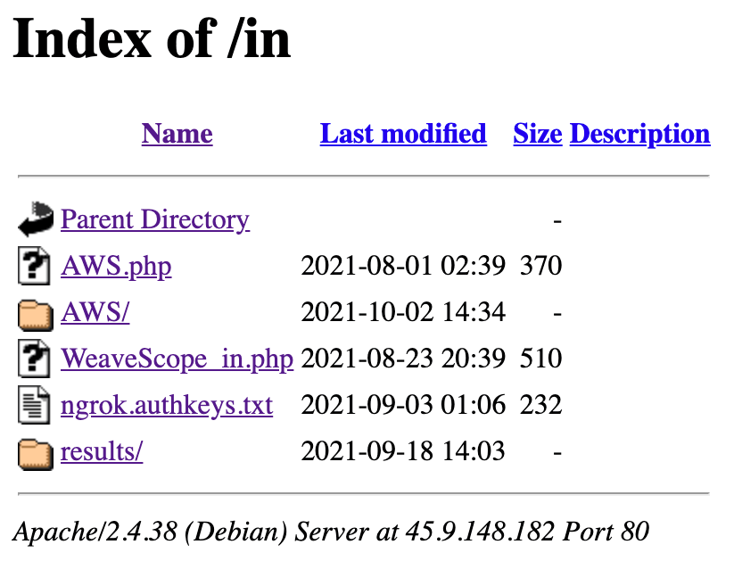

Anomali Threat Research hat einen TeamTNT-Server identifiziert, der für Verzeichniseinträge offen ist. Der Server wurde für die Bereitstellung von Skripten und Binärdateien verwendet, die TeamTNT bei seinen Angriffen einsetzt, und auch für die IRC-Kommunikation seines Bots. Das Verzeichnis scheint seit mindestens August 2021 in Gebrauch zu sein und war am 5. Oktober 2021 in Betrieb. Der Inhalt des Verzeichnisses enthält Metadaten, Skripte, Quellcode und gestohlene Anmeldedaten.
TeamTNT ist eine deutschsprachige Kryptojacking-Bedrohungsgruppe, die auf Cloud-Umgebungen abzielt. Die Gruppe verwendet in der Regel Kryptojacking-Malware und ist seit mindestens April 2020 aktiv. Die Aktivitäten von TeamTNT im Jahr 2021 zielten auf AWS, Docker, GCP, Linux, Kubernetes und Windows ab, was den üblichen TeamTNT-Aktivitäten entspricht.
Auf dem Server befinden sich etwa 50 Skripte, von denen die meisten bereits dokumentiert sind, im Verzeichnis /cmd/. Die Zielsetzung der Skripte variiert und umfasst die folgenden:
  • AWS Credential Stealer
  • Diamorphine Rootkit
  • IP Scanners
  • Mountsploit
  • Scripts to set up utils
  • Scripts to setup miners
  • Scripts to remove previous miners
